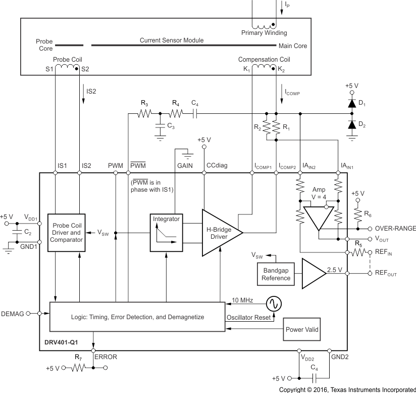

Khadgar, bilo bi lepo kada bi mogao ovo da iskoristiš, ali sumnjam. Olakšao bi ceo posao.
Inegralac baš za bezkontaktno merenje struje http://www.ti.com/lit/ds/symlink/drv401.pdf
