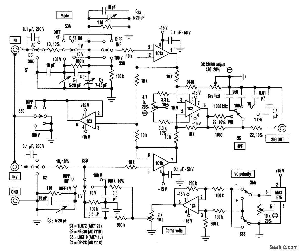

LowNoise LowVoltage Differential-na sonda
-LMH6629, upotrebljen i kao diff-to-SE
i kao virtual GND, ako se ide samo jednom baterijicom.
-Gain je oko +45dB, po potrebi se ga koriguje
-ubačeni C_parasit, vidi se po kondovima, sada ranga nekoliko stotina femptoF
-U zavisnosti PCBja, pažnjom routiranja HF ili RF, gdje staviti GroundPlane, gdje ga absolutno maknuti zbog dodatka parazita,
onda koji tip pločice PCBja nabaviti...itd
-simulacijski odzivi izgledaju OK, četvrtka je sa 10MHz
Ulazni atenuator, zaštite ulaza, kompenzacija ulaza i još po koja sitnica (decoupling recimo) nisam stavljao.
Verzija sa fully diff izlaznim opampom malo če pričekati...ne stignem sada!
[Image: attachment.php?aid=35085]

Dragane, u taj diferencijalni pojačavaš uđe 5-10V i on je mrtav ladan zauvek.
Sa obzirom da ima pojačanje 200, 20 mV na ulazu mu je radni maksimum.
#10
(01-25-2021, 10:03 PM)branko tod Wrote: Dragane, u taj diferencijalni pojačavaš uđe 5-10V i on je mrtav ladan zauvek.
Istina, 5...10V na ulazu je več odlično ako izdrži!
Pojačanje Ao na konceptualnoj shemi je ranga cca 180V/V
tako da 10mV je max za taj sklop, onda idu izlazi u naponsku saturaciju,
ili strujnu ako imamo neko teže opterečenje , a predvidjeno za ulaz osciloskopa 1M//1pF,
nekoliko mA jasno da če izlaz tog opampa izdržati... (po DS)
A ako se pročita:
(01-25-2021, 04:36 PM)Dragan100 Wrote: Ulazni atenuator, zaštite ulaza, kompenzacija ulaza i još po koja sitnica (decoupling recimo) nisam stavljao.
sa atenuatorom 1:100 mogli bismo lagano do nekoliko stotina Vpp
postavi se i 1:10 i 1:1
onda, zašto da ne, prekidač Ao=1 i Ao=koje smo si odabrali
tako da se pokriva 1 : (100, 10, 1, prekidačem attenuatora, a dodatno imamo i prekidač pojačanja x 1 ili x Ao_odabran, kombinacija da poželiš)
Pa ulazna kompenzacija sondi (vrlo slična kompenzaciji osnovne oscilo sonde 1:10)
DC izlazni offset diff.sonde utrimovanje
itd
Ali to je ulazni attenuator i ništa drugo! :-) čista pasiva!
Jeste dio sklopa diff.probs
@ebe želi sub-mV osetljivost, ti želiš do recimo 1KVpp
razlike tih "drugih dimenzija" jedino ulaznim attenuatorom, ...i nedaj slučajno pogrešno to doterati pre merenja na visokim naponima...
onda neko bi HF merenje od 1MHz pa do 100MHz, drugi DC pa do 20MHz, neko do 100KHz, neko uopšte ne treba DC...
kad specificiramo šta uopšte želimo, onda se ide tek napred u detalje.
LP
Dragan

#14
Ovako bi izgledao jedan attenuator
[Image: attachment.php?aid=35101]
C13/C16 bili bi promenljivi, Tina nema takve da se stavi...
LP
Dragan

(01-26-2021, 03:51 PM)Dragan100 Wrote: Ovako bi izgledao jedan attenuator
Pa to ti je atenuator do 1000V, gde nestade koncepcija iz prethodne priče  Cool

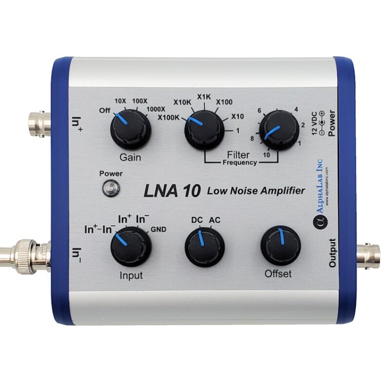

[Image: lna-10-low-noise-differential-preamplifi...scopes.jpg]

Ebe, tebi bi odgovaralo nešto poput ovoga, samo šireg frekventnog opsega
A kojim to ulaznim Common mode ili Diff.mode naponom ubiješ ovog "zeca"?
