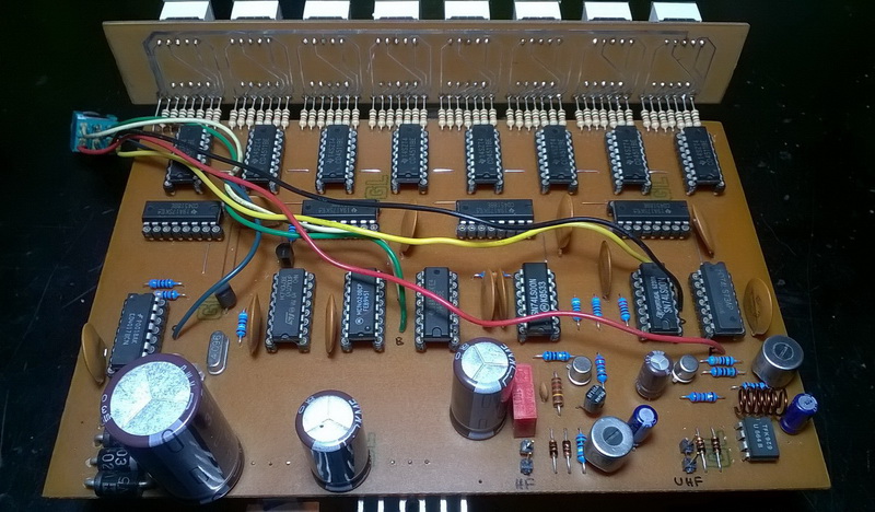

Jos poodavno mi je Dr.Bora poslao ovaj projekat na mejl tokom neke prepiske, napravio sam tada plocicu i zbog nedostatka vremena stajala je 95% zavrsena godinama. Sa obzirom da su ovi karantinski dani kao stvoreni da se zavrse svi zapoceti projekti, resio sam da pocnem sa ovim, da konacno dobije zavrsnicu i izgled koji zasluzuje, kao zahvalnost i postovanje coveku koji je nesebicno darivao svoje znanje.
Kompletna dokumentacija - sema, izgled plocice, nacin podesavanja i sl. je prikacena dole.

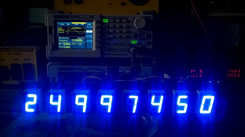

Ovo je izgled zalemljene plocice i preliminarna testiranja HF i UHF ulaza na 1MHz i 25MHz (maksimum koji moj signal generator daje):

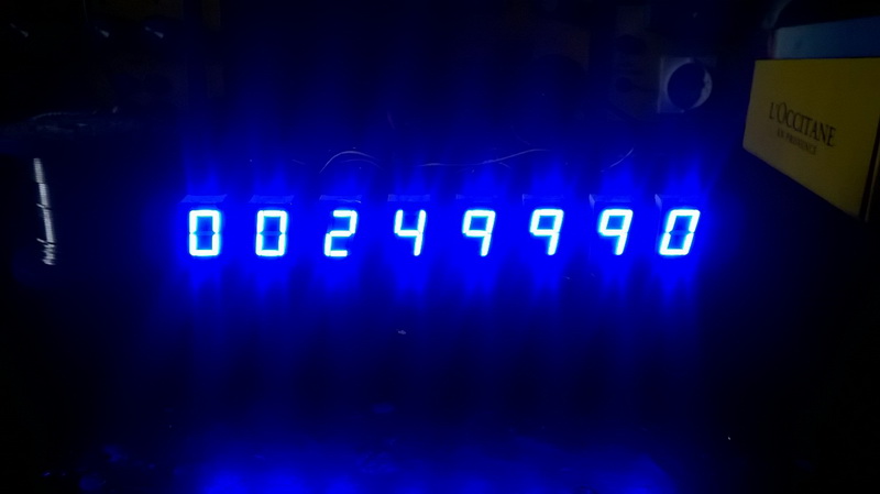

U kutiji nakon podesavanja, proba na 1, 5, 10 i 25MHz ,prikaz je tacan i stabilan na oba ulaza:

Ovaj frekvencmetar ima dobru osobinu što LED cifre ne rade u multipleksu nego statično i to daje mnogo manje EMI / RF "zračenje" samog displeja, to je Bora baš bio naglasio kao prednost i "lepše" se vide cifre, ne treperi ništa, ne treperi ni kada se snima sa kamerom!
PS: Kod većine sličnih sprava LED rad u multiplex modu i u jednom trenutku samo jedna cifra od 8 svetli, onda mora da se "prilično ubrza" osvežavanje i mora intenzitet (struja LED) da se dosta pojača da bi se dobio na kraju utisak koji se dobije.
Preporuka je da za statični mod LED rade sa relativno malom strujom, izaberi i proveri tačno otpornmike za displej prema željenom intenzitetu na jednoj cifri, ima dosta odpornika da menjaš ako budeš hteo kasnije.
