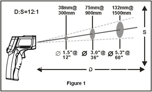

Da se i ja malo umešam. Ovi uređaji nisu nikako laserski merači, i nisu uređaji koji mere na neki odbitak.
To su klasični PIR senzori. Pasivni infracrveni senzori imaju detektor koji menja otpornost pri "osvetljenju"
od ugrejanog predmeta koji zrači talasnom dužinomm oko 2-10um. Ovi jeftini imaju samo jednu mernu
zonu i neku kvazi optiku. Zbog loše optike merna zona se sa povećanjem udaljenosti povećava, i to pravi
probleme kod merenja malih izvora toplote. D:S, ili odnos razdaljine i merne zone je oko 1:10. To znači da
ako udaljite merač 30cm od merene tačke, merna zona ima prečnik 3 cm. Laser je samo šminka za bolje
nišanjene.
Zato se i dešava kod ukošenog merenja da se merna zona povećava jer se pretvara u elipsu.
Miki, onaj Flir je lepa sprava za neki malo ozbiljniji posao. Kod njega je D:S bolji, iznosi 1:24. Može da se
sa njim ostvare lepe uštede i popravke po pogonima.

(07-04-2018, 10:58 PM)mikikg Wrote: To je medju najjeftinijjim termo kamerama, specificna je po tome sto ima termo viziski IC koji daje tu sliku u boji ali ima i laserski merac temperature koji je kalibrisan, termoviziska slika nije kalibrisana ali se vidi vrlo dobro "o cemu se radi" Miki, laser nema aktivnu ulogu pri merenju temperature, već služi samo da ograniči (markira) mernu površinu na objektu. Kod konkretne kamere odnos merne površine (izražene stranicom kvadrata) je 24:1, što znači da ako se meri u kvadratu od 5cm, rastojanje kamere od objekta treba da bude 24 x 5 = 120cm.
Predstavi to sebi kao da imaš foto aparat koji nema mogućnost izoštravanja slike (fiksni fokus) - tada izoštravaš sliku približavajući se objektu ili udaljujući se od njega.
