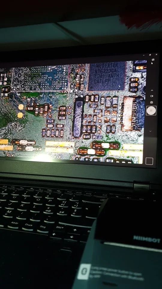

Da vam demonstriram koliko je mnogo dobra pi hq kamera, mnogo dobro! Cak i bez svetla tj na dnevnom svetlu to izgleda jako dobro . NIje nesto dobro fokusirano jer nemam kako da to postavim da stoji fiksno bez pomeranja kako treba ali moze da se vidi koliko je kvalitetna kamerica i koliko bi to bilo lakse zalemiti kapijice da je ova kamera u funkciji. Ovo je sad android i android kamera koja nije kompletno portovana za android, sad je na 2.1mpx 16:9! Inace ako se koristi rpi os i libkamera i maksimalna rezolucija, mislim da sam negde vec kacio te slike, to izgleda i jos bolje na ekranu, mada ovako na 2.1mpx je daleko bolje nego sa Mechanic kamerom koju sam kupio na Ali, ovo ona ne moze ovako lepo da prikaze. Ova kapijica za oznakom N4 je velicine 0.8x0.8mm, a udaljenost od pcb-a je nekih 150mm, sa kontinuiranim hw zumom moze da se podesi kako hoces, cak i ovo rastojanje moze da se menja odvrtanjem ili zavrtanjem sociva unutar gonjeg dela mikroskopa, znaci da se odredi neka visina pogodna za rad, i to jednom kad se fiksira potrebno je imati ovakaj jedan stalak 2 posta unazad da moze i da se zarotira u stranu i da ima i podesavanje fokusa kad se promeni visinski polozaj, i to je to! Dva dobra svetla vec imam, imam i one filtere za odbijanje odsjaja samo mi jos fali taj nosac i ja sam za ovakve poslove gde treba dobar zum zavrsio za sva vremena.

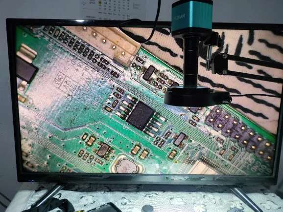

Ne bih da te razocaram ali i moja aliexpress kamera od 120eura ima identicne rezultate kao ovo sto si prikazao . Inace ne kapiram sta znaci pojam kontinuirani hw zoom, ako mozes pojasni jer citam i ne kapiram.

Kontinuiran hw zoom, mislio sam da kad kameru stavis na jedan visinski polozaj i ne menjas polozaj i vrtis tockic za zumiranje na mikroskopu slika je kontinualno ostra, uvelicana ili smanjena zavisno od polozaja tockica na mikroskopu. Radi se o mikroskopu sa slike 3. To nije slucaj sa MECHANIC MOS-4KPro 55MP Super HD Microscope Camera -> https://www.ebay.com/itm/126795095744 jer ne drzi kontinuiranu ostrinu menjanjem polozaja tockica na mkroskopu i cim se pomeri tockic moda da se menja visinski polozaj mikroskopa! Ne znam sta je u pitanju ali ne moze drugacije, i zaboravio sam o cemu se radi a bilo je objasnjenja u ovojj temi. I ta kamera nije ni upola dobra kao rpi hq kamera, kacio sam tu negde u temi slike kako to izgleda kad se dobro osvetli i kad se koristi rpi os sa svojom libkamera bibliotekom, i u punoj rezoluciji, sad je na 2.1mpx jer nije kompletno portovana kamera za android, tako je kako je opet je bolja nego ta mechanic, daleko bolja.

Na klasicnim kamerama visinom se podesi stepen uvecanja (zuma), tockicem podesim fokus i radim, ne filozofiram previse, ne zumiram ili ne znam sta Smile . Cela nauka oko kamera, a za 120eura kupis i zivis sretno, i sto je najbitnije RADIS posao i ne bavis se kamerom vise.

Ova moja Mechanic nista bolja! I nisam zadovoljan sa komponentama 0201, jako tesko za rad, nista se ne vidi, ali je sasvim ok za 0603++ zato hocu ovu pi kamericu da osbosobim za ovu namenu gde mi treba jasna slika, jasne boje, dobro osvetljenje, sa mechanic moze ali naporno, kazem 7 kapijica velicine 0.8x0.8mm sam lemio 2 sata, jednostavno nije za tu namenu : ) Koliko para toliko muzike, uvek bilo, mada i to je sad sve upitno i kad platis skuplje da ce da valja. Recimo ta Mechanic, nije marka Mechanic nego je u prevodu mehanicka, varaju Kinezi sa naslovima pa treba dobro procitati pre kupovine na Ali, i nije Sony senzor u njoj nego Panasonic! Ne znam kakva je Ronovarova kamerica, voleo bi da vidim koju slikicu! Njegova je dosta skuplja bila i ima Sony senzor. Dali je zadovoljan ni to ne znam a voleo bi da znam.
