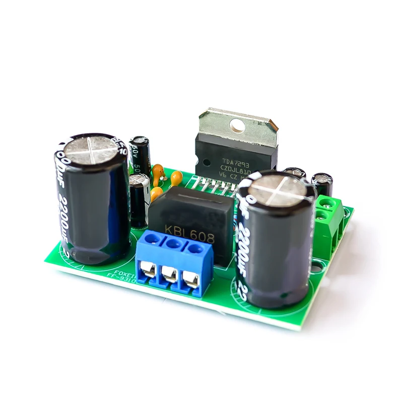

Ne znam da li je ovde pisano o TDA7293 ? Da li je neko probao? Vredi li čemu? (mislim 3$ sigurno vredi) nego da li da se majem snjime ili ne? Koliki su mu dometi?
Na yutubetu ga nahvališe samo tako. Kvalitetna štampa, pristojan zvuk, ... Koliko im je verovati?
[Image: HTB1nar.boT1gK0jSZFrq6ANCXXaI.jpg]
Kupi ga, samo integralac kod nas košta 500 din. Možda čak i radi.
Ja sam se igrao sa TDA7297 i to dobro zvuči. Ovi gotovi moduli su sa chip-ovima druge treće klase koji ne izdžavaju max napone napajanja ali sa 12-13V bi trebalo da rade normalno. Evo mojih modulčića, očišćeni od nepotrebnih stvari i po jedan modul (jedan kanal) za svaki zvučnik - manje grejanja chip-a.

Znaš i sam ako nije originalni čip šta može da se desi, puf... i onda je i 3$ previše. Ako ti usput spali zvučnik, e onda je baš previsoka cena.
Pu, pu, pu. Žalosna Sovo.
Obično nije fejk nego niža klasa pa umesto sve pod drobilicu, uzme se neka para i za takve Smile
