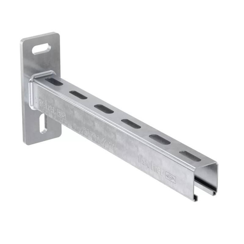

Ma ne mrdaj gramofon, Samo umesto na dasku koja je na polici stavi ga na dasku koja je odvojena od vitrine (makar 1cm) i pročvršćena na zid na 2 ovakva nosača.

Za početak a možda i za stalno - na policu ispod gramofona stavi polu-naduvenu unutrašnju gumu od nekog manjeg točka, kao poni ili neki dečiji, otprilike bi 12 inča (cca 30,5 cm) odgovaralo. Guma, neka ploča i na nju gramofon. Još naprednije rešenje guma pa otvorena niska kutija napunjena suvim peskom (npr. posip za mačke) pa podloga za gramofon.
