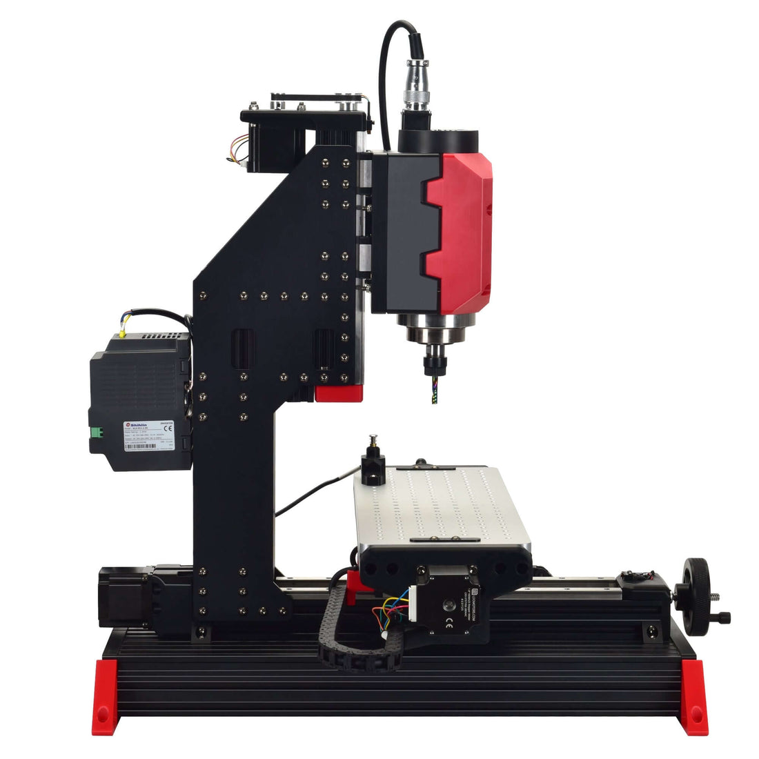

Jeste li razmišljali o nekom DIY ? Na ovoj stranici (link) modeli MF i MF pro, kao i Classic deluje i te kako sposobno...
Nešto na tu ideju sa profilima kao ovaj.. ? Da bi bilo jeftino ne bi ali u poređenju sa tom Carvera za 5200$ je nebo i zemlja po robusnosti a može se sastaviti takva kao MF 100% za manje novaca ![]() Ima i onaj open source projekat mini glodalice sa komplet sve upakovano Millennium Machines Milo V1.5
