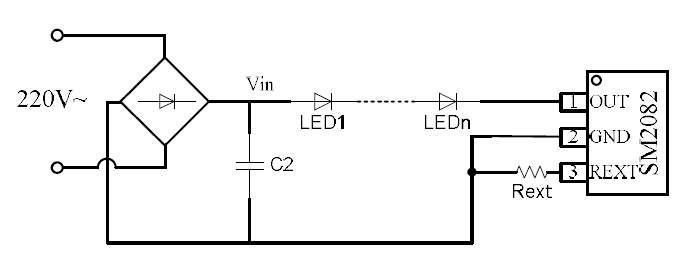

Kako bi se mogao napraviti jednostavan indikator koji treba da upali LED u prisustvu sinusnog napona od nekoliko volti pa do 300V?
Da nacrtam nekakvu šemu trebalo bi mi malo više vremena ali imam nekakvu ideju. Ispraviti taj napon, i na ispravljeni okačiti neki CCS sa LEDicom. Budući da je u pitanju dosta veliki naponski opseg neki elementi bi se mogli dosta grijati.
(12-01-2019, 12:17 PM)Ebe Wrote: Kako bi se mogao napraviti jednostavan indikator koji treba da upali LED u prisustvu sinusnog napona od nekoliko volti pa do 300V?
Mislim da ti je najpametnije da uzmeš constant current led driver ic,
recimo SM2082C, ili neki drugi kome može da se reguliše struja:
[Image: ThinkiSemi_SM2082B_Circuit.jpg]
http://pdf.dzsc.com/99999/2016111142642336.pdf
https://www.aliexpress.com/i/32678475348.html
Ovo vec obecava. Hvala Branko. Zabrinjava me samo jedan detalj: Negde udatasheet-u kaze da je pozeljno dodati kondenzator ispred greca da obori napon ako nema puno dioda. Ja cu imati samo jednu. Ako stavim kond i oborim napon, ne znam na kom ulaznom naponu ce se upaliti LED.
U svakom slucaju, drajveri su jeftini, narucicu ih pa cu da se igram.
Ebe, REDNI kondenzator Smile
Potražina netu beztransformatorska napajanja, kako možeš da proračunaš potreban kapacitet.
PS
Da se ne mučiš:
http://www.nomad.ee/micros/transformerless/index.shtml
https://daycounter.com/Circuits/Transfor...lies.phtml
