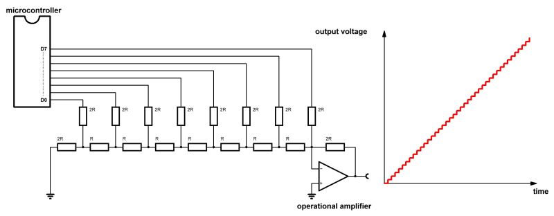

FG-100 DDS je kao sto mu i ime kaze generator funkcije, a ne audio generator,
pa samim tim i ne treba ocekivati nizak nivo izoblicenja. Vrlo mu je jednostavan
princip rada sa spoljnim DA konvertorom od 8 digita i sa obicnim otporima, pa i
ne treba ni ocekivati vrhunske rezultate. Skromnih je perfomansi, izlaz mu nije
nikakav, ali vam stize direktno u ruke dok sedite u fotelji za samo 2000 dinara.
Ako nekome treba bolji izlaz moguca je neka modifikacija, ali nikako i ne treba
od ovoga ocekivati vrhunske perfomanse kao kod uredjaja od 500 ili 1000 evra
jer ipak postoje i oblasti van audia i je ovo super spravica za to.

Taj FG-100 je DDS sa ATMega328 mikrokontrolerom i R-2R mrežom. Radio sam to davno još, sa takođe Atmel MCU, mislim da je bio AT90S1200. Prilično sam siguran da im softver brljavi jer mi je sinus bio mnogo bolji sa inferiornijim mikrokontrolerom.

Ne verujem da će ti promena op-ampova nešto doneti jer TL071 ima znatno niži THD od generatora signala koji se u FG-100 nalazi ispred njega.
Artefakti koji se vide na sinusu i trouglu nastaju u sintezi signala, dakle ispred TL071.
U prilogu je oscilogram mog primerka FG-100 na 997Hz, snimljen u REW kvalitetnim ADC-om - nema nikakvih vidljivih smetnji (napajanje: USB punjač).
Najjači harmonici su treći i deveti na oko -6dBc ref. 4Vrms, a to se na osciloskopu ne može videti.
